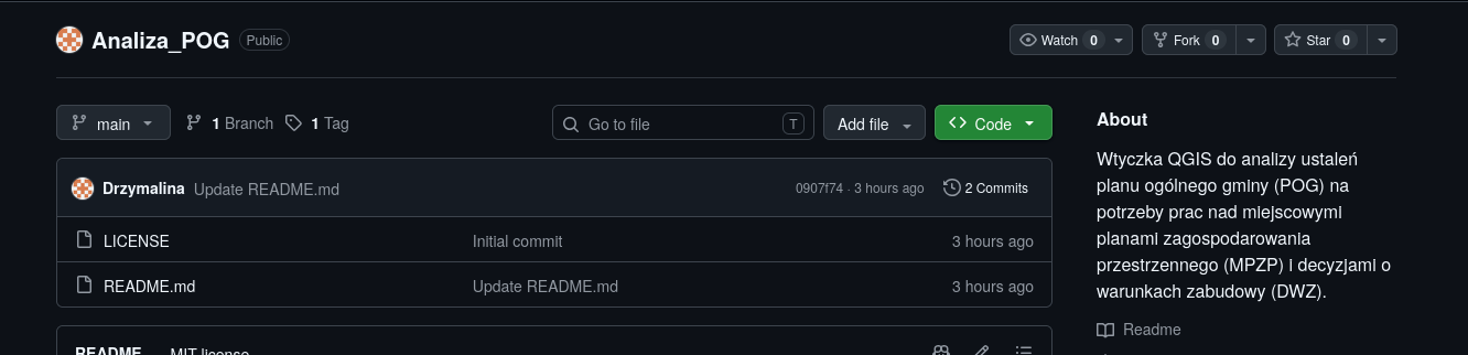

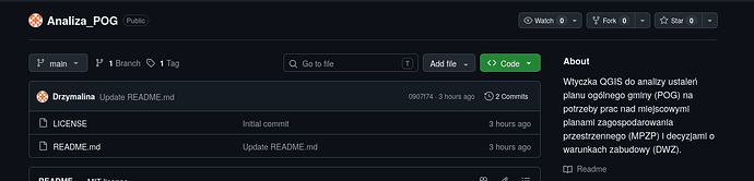

Pliki instalacyjne: Release Analiza_POG v1.0.0 · Drzymalina/Analiza_POG · GitHub
Wszystko fajnie, a gdzie wtyczka? :smiley:
zaktualizowałam link, żeby był bezpośrednio do Release’a :wink: tam można pobrać .zip’a
